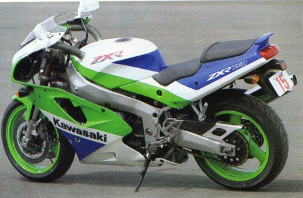

El que ame las deportivas puras no puede dejar de quedar maravillado ante la ZXR 750. Su vistosa decoración y sus perfiladas formas, tomadas de la moto del Mundial de Superbikes, no pueden dejarte impasible, comparándola con su hermana la «R», hay pocas diferencias externas, asiento biplaza, reposapiés del pasajero y el bello colín con forma de alerón. La carrocería está formada por piezas de plástico de gran dimensión, pero con un encaje perfecto y de un espesor mínimo. Los materiales son de primera calidad y por ello sorprende que el precio de esta Racing Réplica no superase el 1.200.000 pesetas.

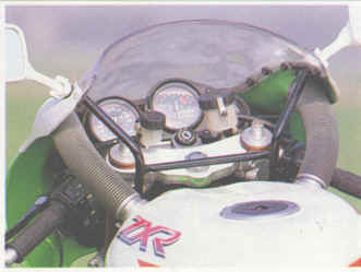

De aleación ligera son las manetas (dotadas de regulación en distancia), pedales y semimanillares, éstos anclados por debajo de la tija. Los conmutadores son de una gran calidad y fácil accionamiento. La instrumentación es análoga a la de la versión «R» y cuenta con velocímetro, cuentarrevoluciones, termómetro del líquido refrigerante y cuatro chivatos de pata de cabra, aceite, punto muerto y luz larga.

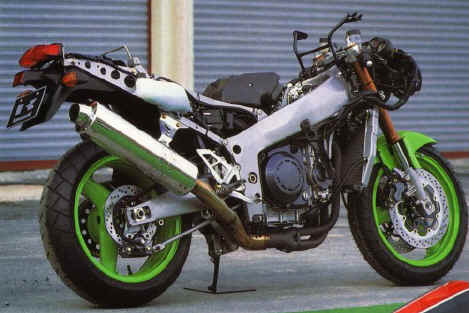

Aunque su potencia, obviamente limitada, no es impresionante, sus 93,6 CV a la rueda están siempre bien dispuestos a aparecer en cuanto giremos el acelerador. La ZXR hace gala de una curva de potencia suave y sustanciosa hasta las 6.000 rprn, entrando en la zona buena de par hasta las 10.000 rpm y estirando sin problemas hasta las 11.500 vueltas.
Las prestaciones de velocidad punta son brillantes, con 240,9 km/h y una buena aceleración desde parado, tardando sólo 3"3 para pasar de 0 a 100 km/h, y apenas 11 "2 para cubrir los 400 m, con una velocidad de salida de 196,2 km/h. Destacan especialmente los reducidos tiempos de recuperación, con 13.3 para los 400 m desde 50 km/h en sexta. Discretos los consumos, reafirman el elevado rendimiento del tetracilíndrico Kawasaki. Sólo los más exigentes y expertos podrán echar en falta el resto de las cualidades de la «R».
